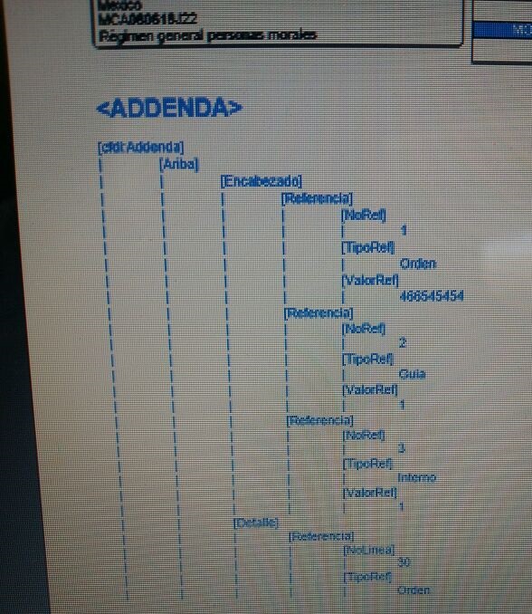

Buenas tardes. ya bajamos la actualizacion y no fue lo que se habia acordado.
Tu respuesta Fue Esta:
1 de como deberia de ser y otra de como me esta apareciendo.
me falta 1 dato por ingresar. espero respuesta. Gracias
y Solo me aparece 1 columna para insertar datos, Anexo dos fotos.DOS NOTAS MUY IMPORTANTES
- Asegurate de que estas usando la version 170316
- Al iniciar el PegaAddenda dale clic al boton que dice [Borrar Archivos Temporales]
OK. Al darle en el boton [Grabar] va a aparecer una matriz con los conceptos y varias columnas para que captures lo siguiente :
En la columna "No. de linea" vas a capturar el dato que debe aparecer en el nodo <NoLinea>
En la columna "Referencia" vas a capturar el dato que debe aparecer en el nodo <ValorRef>
(El tercer nodo <TipoRef> es fijo y debe decir "ORDEN" por eso no es necesario capturarlo)

Re: Partidas y ordenes de compra en Addenda Ariba
Debe de aparecer asi.
- img2.jpeg (115.21 KiB) Visto 8825 veces
Podrias decirme el nombre del dato "que te falta por ingresar", para decirte donde se capturaGerardo chiner escribió:.......me falta 1 dato por ingresar......
Tambien asegurate de usar la version correcta y de que te aparezcan las dos columnas, como en la imagen
Si no tienes la version correcta......actualiza
Si no te aparecen las dos columnas.........haz clic en el boton [Borrar Archivos Temporales]
