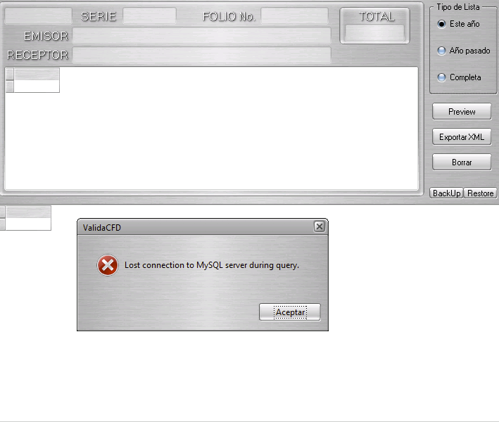

a) Conecte una base de datos en la Web y al realizar la prueba de conexion envia varios errores (anexo iagen). Al final dice que la conexion fue exitosa a pesar de los errores, grabe la configuracion, importe los catalogos y revisando en el phpMyAdmin vi que estan las tablas y los catalogos estan poblados con los registros del sistema
b) Al bajar los comprobantes del portal de SAT todo ocurre bien, graba los archivos, pero no ingresa los registros en la base de datos, al entrar a comprobantes fiscales manda un error y no muestra ningun registro.

Adjunto las imagenes
- Captura de pantalla 2017-10-18 12.51.24.png (118.83 KiB) Visto 5290 veces
- Captura de pantalla 2017-10-18 12.44.41.png (40.82 KiB) Visto 5290 veces

Al bajar los comprobantes del SAT, NO se graban automaticamente en la base de datos
Son dos operaciones por separado, por un lado bajas los comprobantes y por otro lado validas y grabas en la base de datos
Borre las dos ultimas imagenes ya que mostraban claves de acceso y claves de funcion premium confidencial
