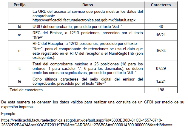

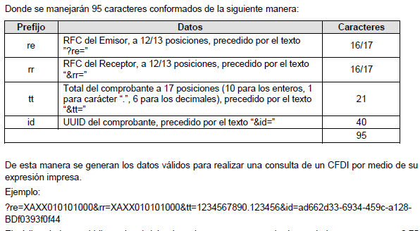

Re: Comprobar CFDI 3.3 mediante código de barras
Va a depender del contenido, debes leerlo con un escaner y compararlo con las especificaciones
PARA VERSION 3.2 VIENE ASI : PARA VERSIONES 3.3 DEBE VENIR ASI :
