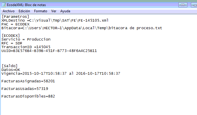

Buenas tardes en este momento se me esta presentando ese error, me pueden decir que es lo que lleva en ese .ini de seguro es algo nuevo que no tengo ..

- ecodex ini.png (13.72 KiB) Visto 7459 veces
Re: Error al cancelar una factura
Te falta definir la ruta al certificado, revisa este mensaje
Buen dia, me sigue marcando el mismo error, ya le puse en le .ini la ruta del certificado con su llave y el pass, el CFDlib.dll tiene fecha de julio-2015 sera por eso ??

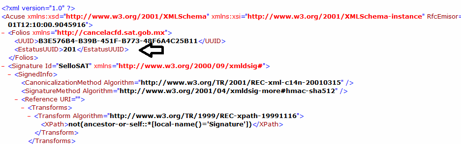

Ya me llega la respuesta OK, por ende marca que ya ha sido cancelado con exito, pero antes de eso sale una ventanita en la parte superior IZQ y se sale rapido...
La ventana que aparece y se cierra es un indicio que el XML no pudo ser cancelado con el servicio de ECODEX PAC y que en su lugar fue enviado al PAC de respaldo
Un detalle *extremadamente importante* para tener en cuenta es que el XML NO NECESARIAMENTE HA SIDO CANCELADO
El "OK" representa que la SOLICITUD DE CANCELACION HA SIDO RECIBIDA, pero eso NO significa que haya sido cancelado
En el caso de la cancelacion con el PAC de respaldo, normalmente se graba el Acuse de Cancelacion en el disco duro, revisa que tenga el estatus "201", si lo tiene entonces si, puedes estar confiado que fue cancelado exitosamente
Ya encontre el acuse es un xml, te paso la imagen.. si se ve el 201, confio de que se va a cancelar el UUID en el sat ??
