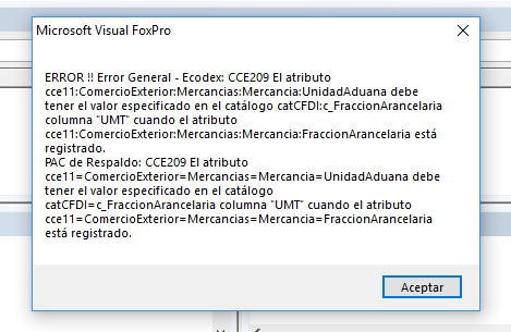

este es el mensaje de error

Tienes tres errores en tu XML
1) Debes de colocar el mismo tipo de cambio en Comprobante y en cce11, o 20 en ambos o 19.86 en ambos.

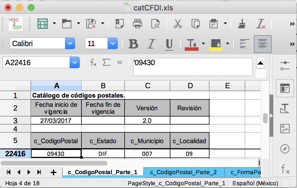

2)El catálogo catCFDI.xls dice que para cada código postal que valores le corresponden de Municipio y Localidad, debes de usar esos
Captura de pantalla 2018-07-24 a la(s) 08.35.17.png (235.93 KiB) Visto 14046 veces

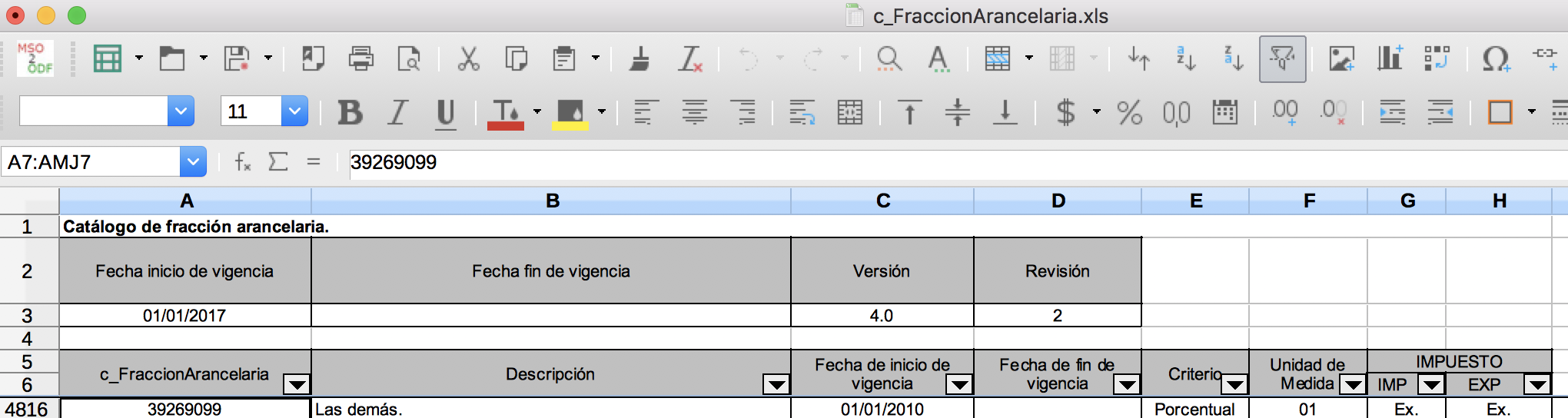

3) De la misma forma, el catálogo C_FraccionArancelaria.xls dice cual es la unidad de medida (UMT) que debes de usar para cada fracción
Captura de pantalla 2018-07-24 a la(s) 08.41.44.png (282.67 KiB) Visto 14046 veces
Te anexo el XML con los cambios y que ya solo manda error en el sello.
