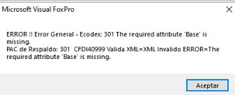

Buenas tardes DADO estoy ya integrando el CFDI 4.0 aun en modo demo para comprar las licencias.
Me marca el siguiente error
Ecodex: 301 The required attribute 'Base' is missing
El atributo Base en el ejemplo no lo veo, existen traslado basex, retencionbasex pero como tal Base en el ejemplo no lo encuentro en que puedo estar mal o que me falta?

Checa este mensaje publicado anteriormente
No olviden que en la V4.0 hay un nuevo campo de "Base" en el nodo de impuestos Trasladados :
[Impuestos]
TrasladoBase1= <<<<<<<<< NUEVO CAMPO "Base"
TrasladoImpuesto1=
TrasladoTipoFactor1=
TrasladoTasaOCuota1=
TrasladoImporte1=

Ecodex: 301 The required attribute 'Base' is missing.
PAC de Respaldo: 301 CFDI40999 Valida XML=XML Invalido ERROR=The required attribute 'Base' is missing.
Re: Ecodex: 301 The required attribute 'Base' is missing
Ese detalle ya fue respondido, revisa los mensajes
