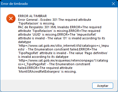

Buenas tardes!
Aqui ya me perdi un poco, se supone que ya revise y es lo que debe estar, pero al timbrar me lo marca como error.
no tienen un xml de prueba, pero que sea de dividendos que es lo que realmente voy a timbrar, ya revise la guia de llenado
y al parecer esta todo bien.
RETLib no funciona el timbrado!

Re: RETLib no funciona el timbrado!
En este ejemplo que anexo, si timbra.
Si se le quita el CFDI relacionado, marca error al timbrar. Eso ya es problema de la librería de dado.
Saludos EdCoram
Tienes toda la razon ya hice mis pruebas y efectivamente como dices, pues esperemos entonces que dado suba una nueva version de la dll, para poder timbrar sin problemas.
Gracias, dejame implementar mi prueba con lo que me falta por agregar correctamente y quitar lo que no debe llevar.
Es correcto, la libreria estaba generando un nodo vacio cuando no se incluian UUID relacionados
Descarguen la nueva version V2.0.220420
