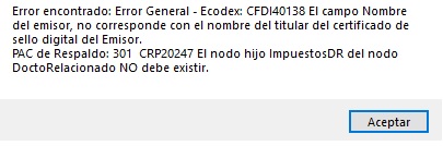

ErrorCad=Error General
ErrorExt=Ecodex: CFDI40138 El campo Nombre del emisor, no corresponde con el nombre del titular del
certificado de sello digital del Emisor.

Re: Complemento pago no lo timbra
Si usas el certificado (de prueba) de la Escuela, asi tambien debes poner el nombre del emisor
Quita el nodo que te indica que no debe existir, o revisa si es que si debe existir pero te falta ObjetoImp

Pues no iba por el nombre... ni quitando el nodo.
El nombre es correcto junto con el RFC emisor
y el nodo impuestos tambien lo puse, pero con valor cero.
y timbró.
gracias maestro, Saludos!
