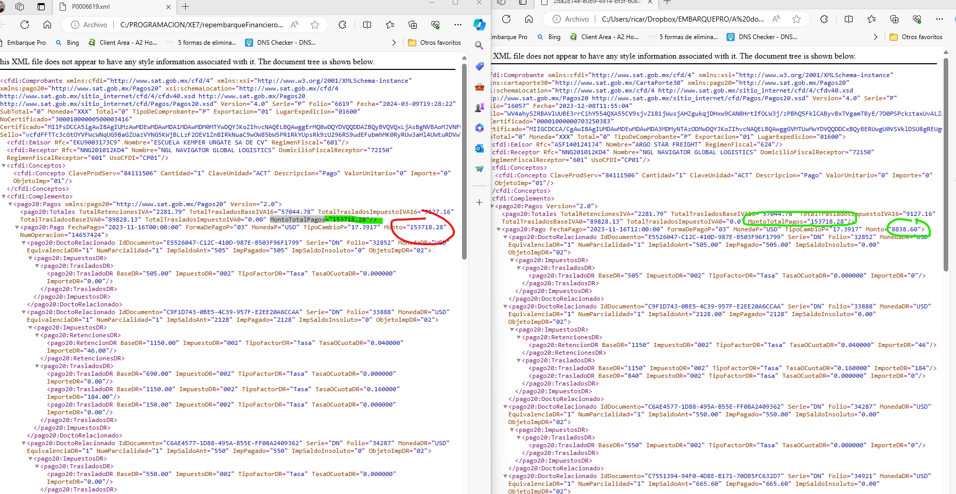

al parecer éste es uno de los errores
Captura de pantalla 2024-03-09 194458.png (445.87 KiB) Visto 1162 veces
Re: recepcion de pago USD con tipo de cambio
Checa esta entrada, tiene ejemplos timbrados y algunas notas que te pueden servir
Y no uses la opcion de calcularimportes, no funciona cuando hay USD de por medio
