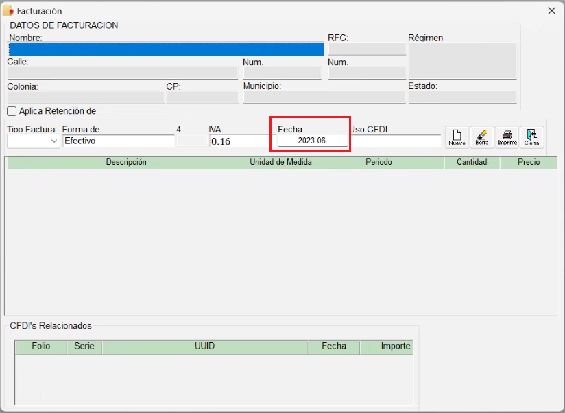

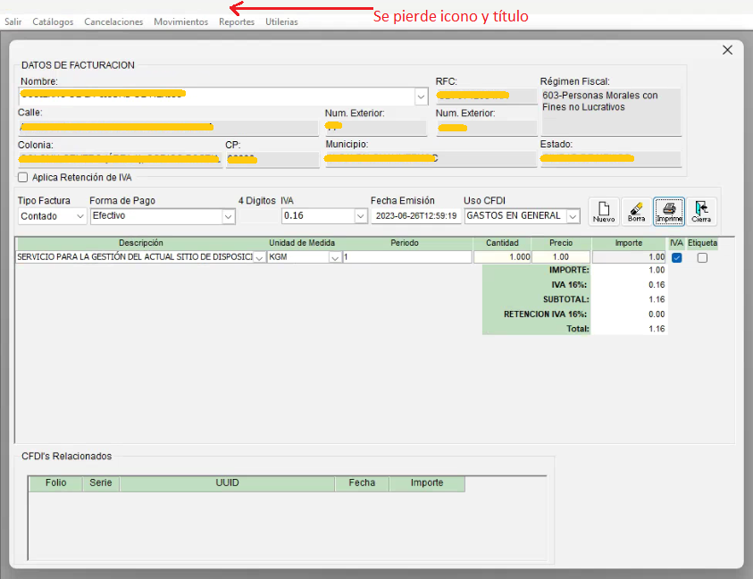

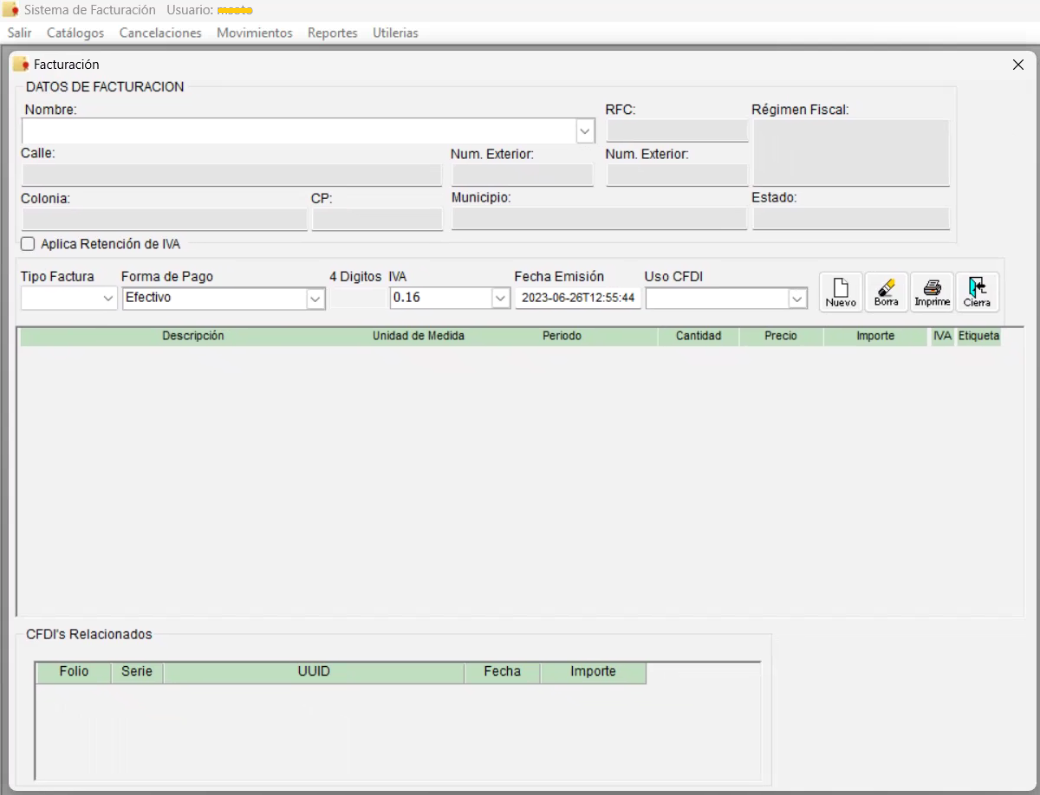

Desde que uso la librería CFDLib en modo de desarrollo al momento de llamar cualquiera de las funciones de la librería, por ejemplo timbrarCFD, las ventanas de mi sistema pierden su tamaño original, se achican, se pierden los iconos de las ventanas, se pierde el título de la frame principal, etc. y cuando cierro la ventana y la vuelvo a abrir las dimensiones de los controles se pierden por completo y por ejemplo en el campo de fecha ya no puedo capturar nada.
Esto no había sido mayor problema porque al hacer el ejecutable y distribuirlo esta situación no se presentaba con el usuario del sistema, repito solo me sucedía en modo de desarrollo en mi computadora.
Pero en estas ultimas semanas este problema se ha estado presentando en equipos nuevos los cuales traen windows 11, y obviamente este es un problema para el usuario porque tienen que cerrar el sistema y volver a abrirlo cada que se crea el XML, cada que se timbran facturas, cada que se solicita un acuse de cancelación, etc. Anexo tres pantallas, una antes de timbrar una factura, una después de ejecutar el timbrado (se achica la ventana) y la ultima es cuando cierro la misma ventana y la vuelvo a abrir (donde se pierde por completo la dimesión de cada uno de los controles).

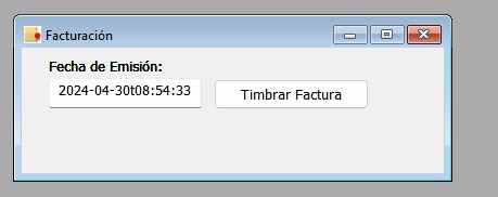

Probe tu programa en 3 compus y no pude reproducir el error, se mantiene el titulo y el campo de fecha antes y despues de crear y timbrar el XML
Deja ver si puedo probarlo en otras PC, en alguna espero poder reproducir el error y asi hacer pruebas

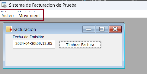

Ni si quiera hace un parpadeo al momento de crear y timbrar la factura?
Aquí en la oficina tengo al alcance 3 laptops con windows 11 y en todos hace lo mismo. El título de la ventana no se pierde en este caso pero sí el titulo de la ventana principal (anexo evidencia) y la ventana después del parpadeo se hace más chica.
