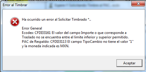

Error al timbrar cfdi v.3.3
Buen dia, me llama la atención el error que me sale al timbrar con cfdi v3.3 ya que anteriormente habia timbrado sin problemas, ADJUNTO error y ela archivo .ini

No es el mismo error, en el anterior error era por esto:
TrasladoSBase1
Le dejaba una S, se lo quite y timbro normalmente hasta el sabado pasado, ahora lunes empezo con esto siendo que estoy intentando a timbrar los mismos conceptos con el mismo cliente.
Ahora el error es otra cosa , no alcanzo a entender bien a que se refiere ,esto dice... "el importe traslado no se encuentra entre el limite inferior y superior permitido".
Ya compare los impuestos y corresponden a cada concepto, que mas reviso ??

Buen dia, ya revice el foro y segui los pasos que se indican, pero continuo con el problema ya estoy timbrando cfdi 3.3 pero me tope co un problema al manejar los decimales espero puedan ayudarme esta es la informacion del ini (solo coloco lo necesario para el caso practico):
y este es el error que me marca
ecodex CFDI33161 El valor del campo importe o que corresponde a traslado no se encuentra entre el limite inferior y superior permitido
ya intente con 2 y digitos pero el resultado es el mismo
agradesco su respuesta
