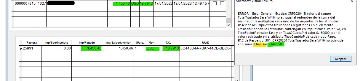

Pues sigo sin entender que es lo q calcula
Este pago es de una factura que se emitio en USD y el pago se hizo en USD por 1,450.46 y de ahí se calcula el IVA y el importe base quedando:
Importe base 1,250.40
IVA 200.06
Importe pago 1,450.46
Si el pago lo multiplico por 18.7913 me da 23,496.58 y según eso el calculo que hace el PAC debe dar 23,496.64 no entiendo de donde saca ese importe.
DADO, si pago por una asesoria me puedieran explicar como hacen el calculo de este ejemplo tan sencillo??
