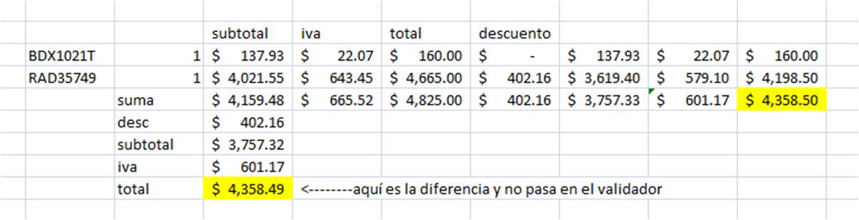

Hola Buenas Tardes
Aqui dejo un ejemplo que tengo, aviso que no es error en la dll si no que no encuentro un metodo para poder cuadrarlo ya que a mi se me presenta por que desgloso los impuestos, no aplico el mas iva en la facturacion(que seria mas facil) pero aun asi mi cliente me pide su descuento y ni modos ahi que darselo, solo este problema me pasa con el descuento, de ahi si la nota o ticket no tiene descuento si timbra sin problemas dejo los archivos para que lo vean.
- ejemplo de desglose de precios con descuento
- datos.jpg (48.65 KiB) Visto 8926 veces

Te estas revolviendo con los decimales, en los atributos ValorUnitario tienes 4 decimales, en Importe del traslado 3 decimales, y en el Descuento con 2.ams2017r escribió:Hola Buenas Tardes
Si realmente te lo piden con tantos decimales, esta perfecto. Yo también desgloso los importes, y no he necesitado más de 2 decimales.
Siguiendo con tu ejemplo:
Importe neto del concepto: $4,665.00
- Cuando desgloses el importe del concepto puedes redondearlo a 2 decimales. ( 4021.56 )
- Después calculas el descuento y lo redondeas a 2 decimales ( 402.16 )
- Al importe desglosado le restas el descuento y calculas el iva tambien a 2 decimales ( 4021.56 - 402.16 = 3619.40 * 0.160000 = 579.10 )
- Al final la suma de atributo Base de los conceptos es 3757.33 ( 3619.40 + 137.93 )
- TotalImpuestosTrasladados = 601.17
- Total del Documento = 4358.50
Igual te adjunto el xml timbrado, espero me haya explicado.
Saludos y no te agobies
