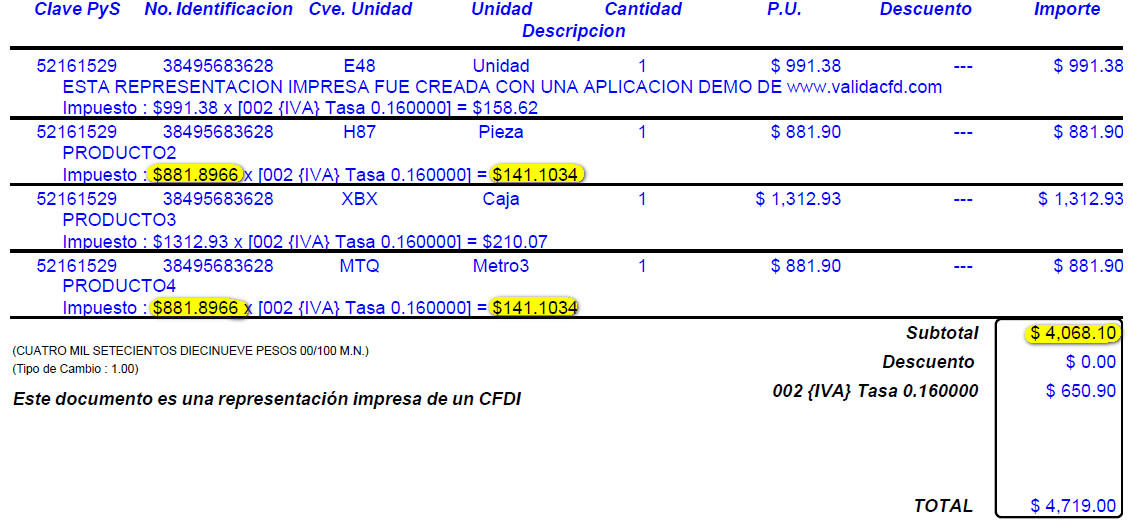

Hola estoy haciendo pruebas generado un txt con servitibre en modo de pruebas y me salia el error mencionado aqui (de la suma de importes).Yo lo solvente añadiendo los 4 decimales a los importes con diferencia mayor a 0.0030 y de esta manera ya me timbro con exito en ecodex.
Ahora mi duda es habra algun problema con esta solucion ante al sat? es decir a algunos importes incluirles los 4 decimales nativos y a otros hacerles el redondeo??
Gracias por cualquier orientacion que pudieran brindarme adjunto al imagen de como es la factura que timbre con existo haciendo estos ajustes.
**Como nota adicional si yo redondeaba los valos remarcados en amarillo a por ej. a 881.90 y 141.10 salia el error y no timbraba.
- 2017-11-19_115007.jpg (203.67 KiB) Visto 13218 veces
Re: Error en los importes "CFDI133118 El Campo Total no corresponde"
Pues no, porque habria problema si el PAC ya lo valido y lo acepto?gerardoluna escribió:Ahora mi duda es habra algun problema con esta solucion ante al sat?
Gracias Dado
lo msimo pienso ahora si ya lo timbra entonces esta correcto. Ahora tengo una duda respecto a los descuentos , ya lo publique en el tema que abriste al respecto.

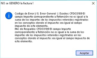

Buen Día...somos Intelisis software y tenemos interfaces con ustedes Ecodex, para diversos clientes
y tenemos un detalle con el timbrado de facturas con el siguiente desglose:
Subtotal 1000
IVA 160
ret ISR 100
ret de IVA 0
total 1060
la interfaz nos manda un mensaje "Codigo de error (-1)" ADJUNTO IMAGEN
favor de ayudarnos a resolverlo.

Re: Error en el subtotal, total, descuentos, impuestos, importes
@Jose Hurtado
Los PAC estan siendo extremadamente exigentes en las operaciones aritmeticas, si una suma no coincide por una decima de centavo te marca este error
Te recomiendo usar el validador y seguir las recomendaciones del primer post, checalo aqui

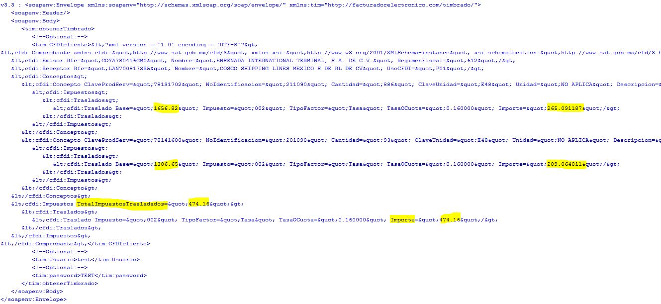

Resulta que en este caso tengo 2 conceptos, uno por $1306.65 y el segundo por $1656.82.
El IVA redondeado para el primero es $209.06 y para el segundo $265.09 lo que dan un total de $474.15,
Si sumo mis conceptos dan un subtotal de $2963.47 , esto por el 16% es $474.1552 pero si redondeo da $474.16, la suma de esto a su vez nos da un total de $3437.63 pero me marca error debido a la diferencia de un centavo. Si trunqueo funcionaria pero afectaria otras facturas.
Tambien agregue el iva de los conceptos a 2 decimales y sigue marcando el mismo error, deberia de existir alguna tolerancia para esto con el SAT o como deberia de formatear los valores?
Gracias!!!!!
