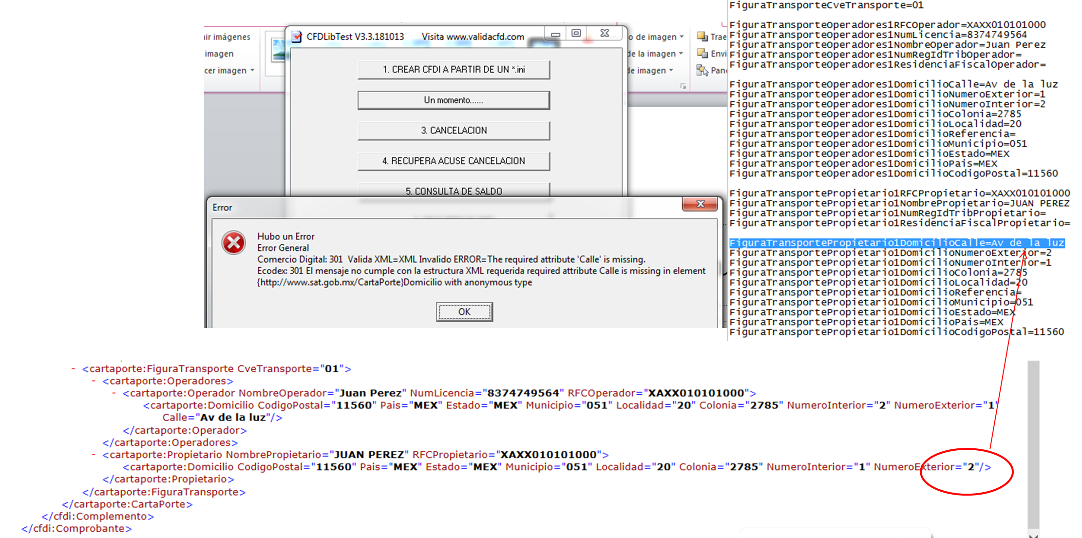

Al parecer la aplicacionde TEST tiene un problema al generar el XML, ya que pese a que en el ini si contenga la calle, no la genera en el XML y por tanto da error. La he tenido que estar agregando directamente en el XML, hay alguna actualización del TEST que corrija este detalle?
error colonia.png (1.12 MiB) Visto 5333 veces

- SE CORRIGE ERROR DE QUE NO RECONOCE DATO DE "CALLE" **

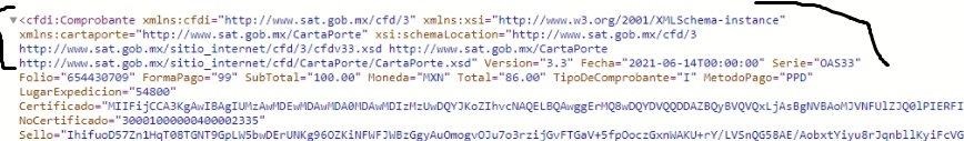

anexo imagenes del detalle
en la primer imagen llamada sin titulo ami me aparece al iniciar la carta porte y en la segunda imagen he visto que les aparece al principio del comprobante y quisiera saber si algo esta mal
esta es la imagen en donde aparece el shema en la parte incial de mi cartaporte

imagen del schema al principio de comprobante.
Sin título.jpg (36.03 KiB) Visto 5304 veces
