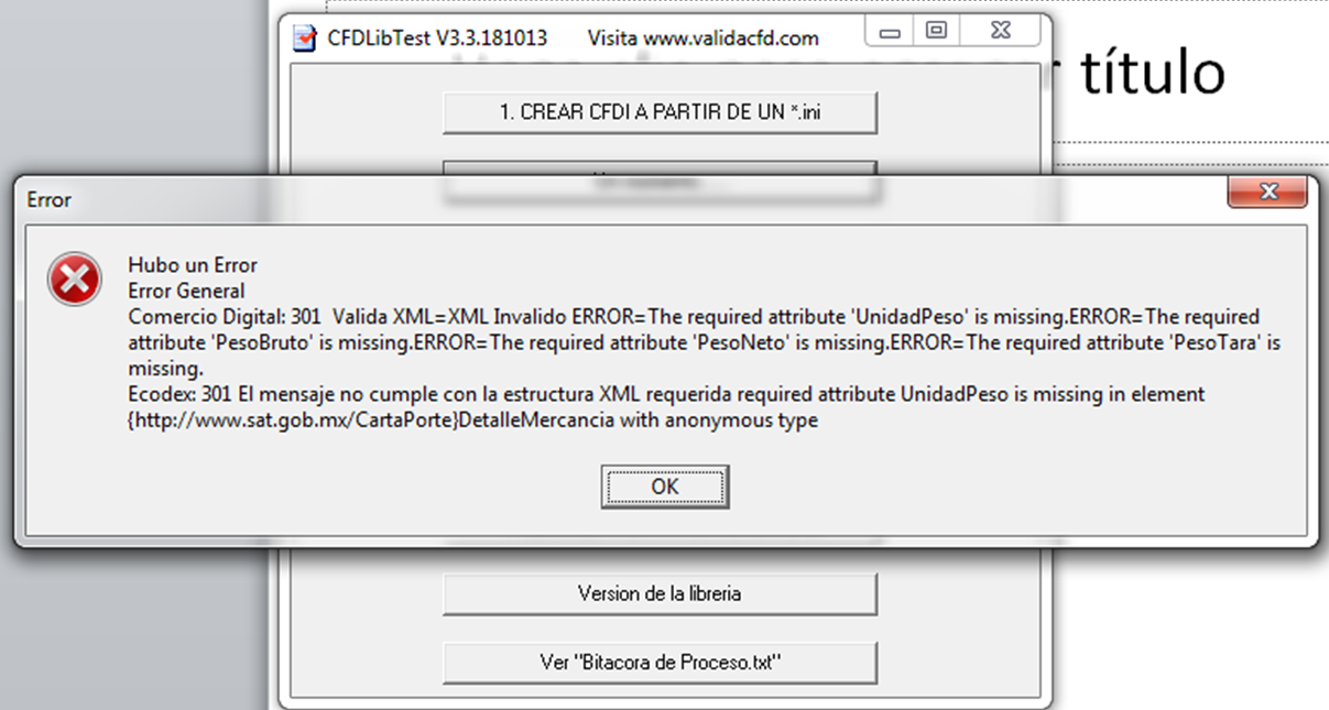

- Mensajes: 41
error de la app al querer timbrar, no deberia ser error ya que esos datos son para maritimo y esta probando Autotransporte. Incluso ustedes no los llenan en el XML que lograron timbrar
Ese error fue detectado y corregido en la Beta V4.01, checa el post anteriormmendoza escribió:error de la app al querer timbrar, no deberia ser error ya que esos datos son para maritimo y esta probando Autotransporte. Incluso ustedes no los llenan en el XML que lograron timbrarerror detalles mercancia.png
- Mensajes: 41
Yo descargue el ultimo paquete que publicaste como beta4 y viene el CFDLibtest y si lo abro dice version V3.3.18... pero entonces como bajo la version 4 que comentas?DADO escribió:Ese error fue detectado y corregido en la Beta V4.01, checa el post anteriormmendoza escribió:error de la app al querer timbrar, no deberia ser error ya que esos datos son para maritimo y esta probando Autotransporte. Incluso ustedes no los llenan en el XML que lograron timbrarerror detalles mercancia.png
