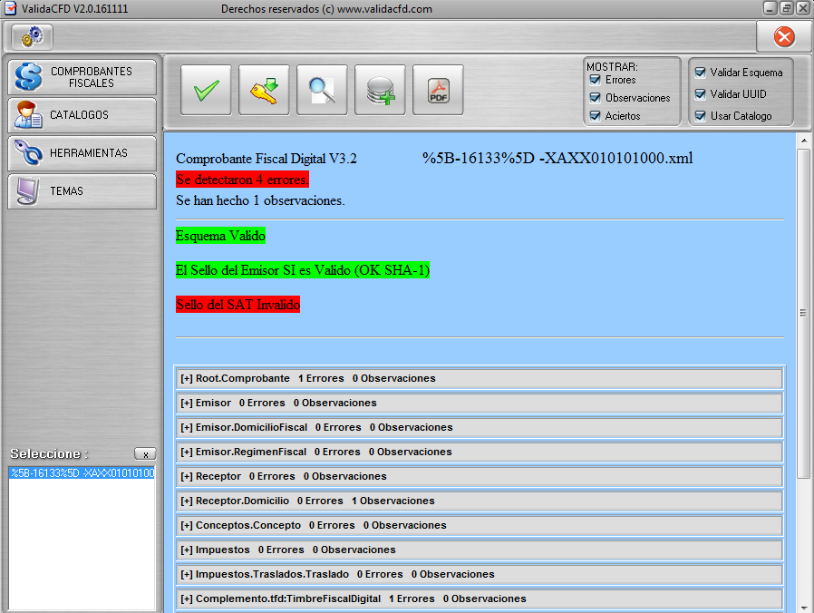

Re: Error al Validar CFD modo prueba
Lo valide con el Validador version V2.0.161111 y lo valido sin contratiempo, con los errores normales por ser un CFDI de prueba

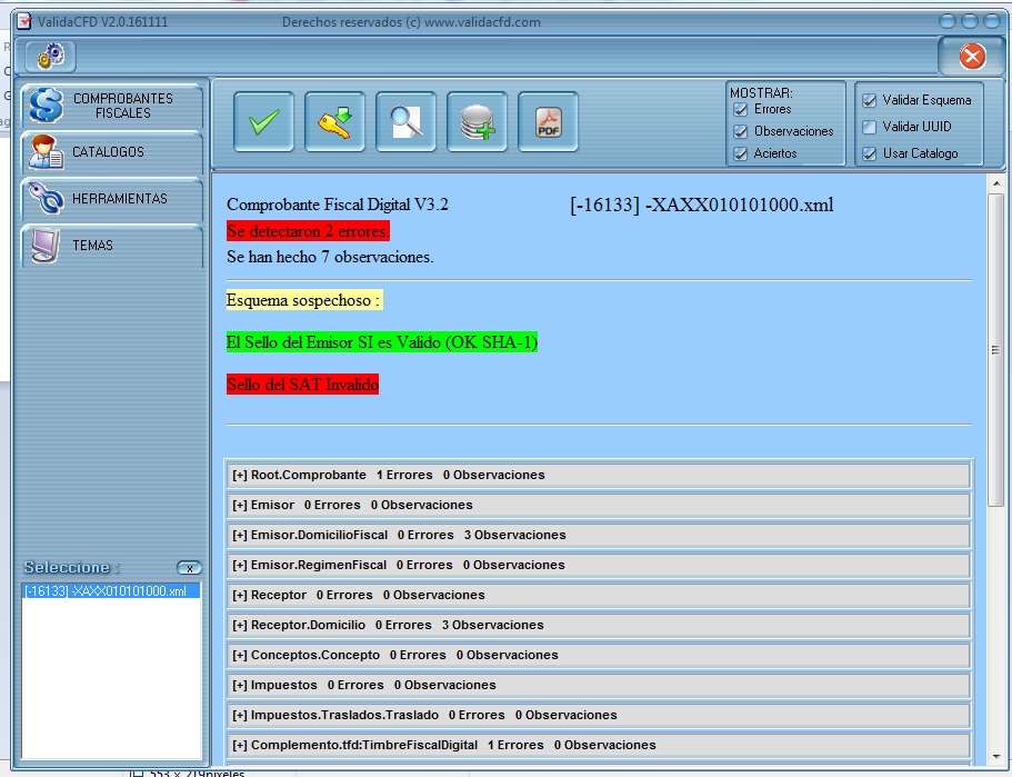

- Mensajes: 22
- Registrado: Vie Feb 10, 2017 12:07 pm
En teoría es la misma versión que estoy utilizando

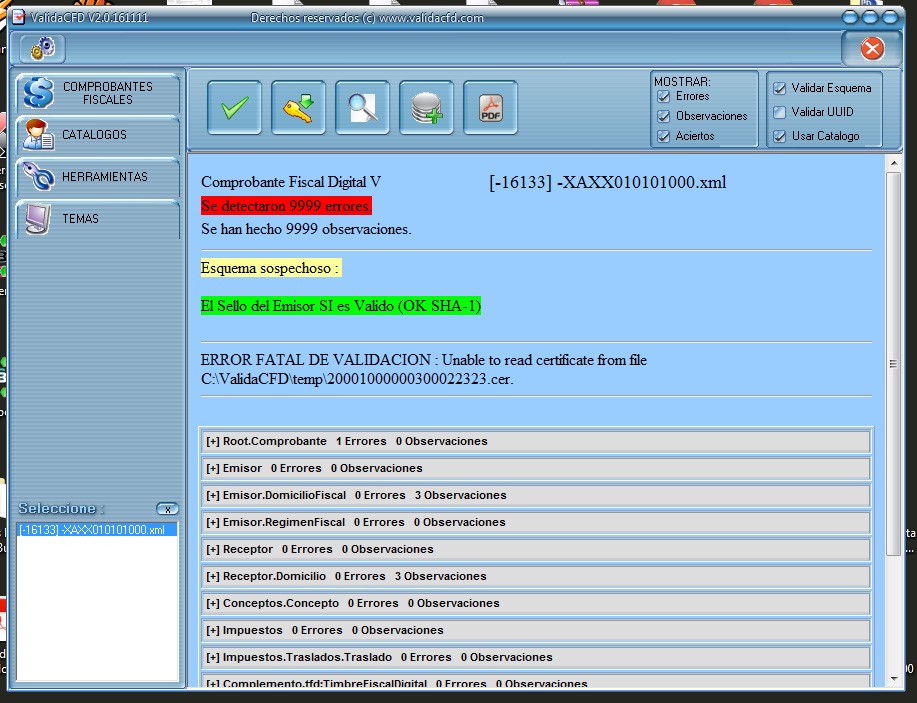

Ah! viendo el error es mucho mas facil entender que pasa
Entra a c:\validacfd\temp y borra el archivo 200001....cer
Cada vez que lo elimino, al cargar el XML nuevamente, el .cer se vuelve a crear y sigue apareciendo lo mismo
Aver lo adjunto aqui, borra el que tienes y graba el que te envio aqui
- 20001000000300022323.zip
- (1.06 KiB) Descargado 394 veces
- Mensajes: 22
Listo con eso quedo resuelto... muchas gracias

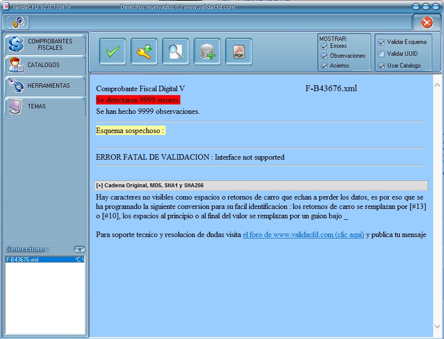

Me esta pasando lo mismo ahora que estoy haciendo pruebas
- F-B43676.xml
- (3.56 KiB) Descargado 371 veces
- error.jpg (169.38 KiB) Visto 7342 veces
Alguna Pista que pasa ???? de @dado ni sus luces
Si no he respondido es porque no tengo la respuesta, no exijas una respuesta de mi parte cuando el validador que usas es GRATUITO y el XML que estas validando lo estas creando por tu lado (para la CREACION del XML NO estas usando nuestra DLL o nuestro ServiTimbre)ENHESIS escribió:Alguna Pista que pasa ???? de @dado ni sus luces
