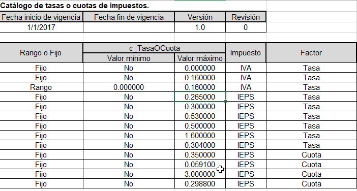

Hola a todos, tengo varios clientes dedicados al ramo de los dulces y por lo tanto en la mayoría los productos que se manejan tienen la tasa IEPS al 8% pero para mi sorpresa en el catálogo más actualizado del SAT han omitido dicha tasa en el catálogo de c_TasaoCuota lo cual me parece muy preocupante ya que falta muy poco tiempo para que entre en vigor el cfdi 3.3, sabe alguno de ustedes si hay planes de actualizar el catálogo?
Como dato adicional hablé con mi PAC y no saben nada si se va actualizar o no, con todo esto y lo que he leído en el foro será posible hechar andar la implementación para el 1ro de Julio?

Ya intentaste timbrar usando esa tasa aunque no aparezca en la lista?, yo no he hecho pruebas aun, mi sistema es para gasolineros y en la lista tampoco aparecen las cuotas para gasolina ni diesel, ademas los valores cambian de vez en cuando. Creo que esa lista no va a ser tomada en cuenta, o al menos no para el IEPS. Te recomiendo hacer pruebas a ver que pasa.

Eso voy a tratar de hacer, aún me falta poco para llegar a ese punto pero tengo la sospecha que no se va poder ya que eso implica modificar a mano el catcfdi.xsd en el nodo de c_TasaOCuota y agregarle el item <xs:enumeration value="0.080000"/> y me supongo que se valida casi cualquier valor que tenga relación con el esquema catCfdi.xsd

Viendo tu caso yo creo que es muy rígida la lista para el IEPS y más con los gasolineros o a menos que cambien el criterio a que sea por rangos y no sean valores fijos sino pues vamos para atrás como el cangrejo.

apenas estoy revisando este tema de impuestos en el CFDi 3.3 ... viendo esta tabla y pensando en la facturación de honorarios profesionales, la retención de las 2/3 partes del iva creo que se solventa con el renglón que dicen "Rango", pero me queda la duda de la retención del 10% de isr ...
¿también falta o estoy confundido y no debe ir ahí? ...

Ya realize pruebas con el ieps al 8 %, al utilizar la TasaOCuota como 0.080000 el PAC envia el error CFDI33159 el valor del campo no correpsonde al catalogo.... Como es posible que un impuesto que utilizan la mayoria de los abarroteros chicos, medianos, grandes no lo incluyan, esto genera demasiado pedida de tiempo y poco tiempo para realizar pruebas.

Era de esperarse ese error por eso el motivo del SAT de controlar que impuestos se utilizan ahora bajo un esquema. Por otro lado se supone que ya le han avisado al SAT al respecto de agregar esa tasa al catálogo pero por increíble que parezca les cuesta demasiado trabajo hacerlo y hasta la fecha sigue sin modificarse, la obesa burocracia siempre tarda en reaccionar un par de meses.fheralonso escribió:Buenas Tardes.
