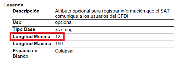

Re: Duda en el cálculo de la cadena original del timbre...
Cuando te digo que no puede ir vacio es porque es IMPOSIBLE que vaya vacio ..............claro, a menos que el PAC se arriesgue a tener una llamada de atencion por romper el esquema
