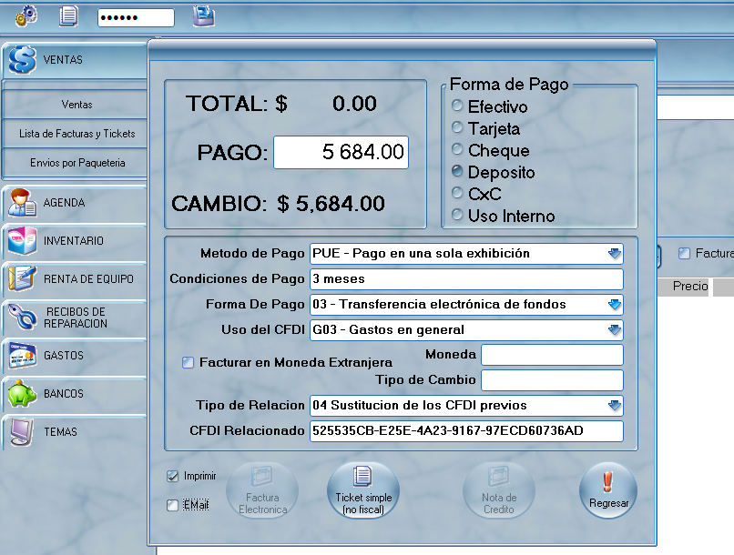

PUDE CANCELAR FACTURA DE ESTE AÑO, PERO NECESITO CANCELAR DEL AÑO PASADO Y NO PUEDO CANCELAR NI GENERAR NOTA DE CREDITO.
NO SE ACTIVA EL BOTON NOTA DE CREDITO
ANEXO CAPTURA DE PANTALLA .
AGRADEZCO SU AYUDA

- nota de credito.png (248.8 KiB) Visto 6694 veces
Re: Nota de credito V3.3 en el Safari
Eso se debe a que te falta definir el CLIENTE
No puedes dejar en blanco ese dato
