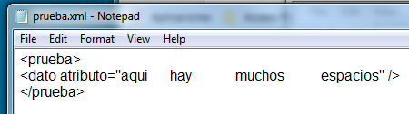

Re: Error: El numero de pedimento es invalido
No, no, no..... :D
No culpes a la libreria !!
La libreria no hace NINGUN tipo de correccion, adicion, substracion, modificacion de datos, lo que le pongas lo pone tal cual en el XML
Aqui tambien importa la forma en que VISUALICES los datos
Mira, este ejemplo de XML tiene montones y montones de espacios intermedios, PERO SI LO EXAMINAS CON ALGUN EXPLORADOR ENTONCES NO LOS MUESTRA, a diferencia de que si lo abres con el bloc de notas, ahi puedes ver que si lleva espacios
Ahora, como se que lo que publico amsistemas es de una vista de chrome o explorer ? muy facil, tiene signos de menos "-" a la izquierda lo que representa el icono para cerrar la vista
AMSISTEMAS PUBLICO EL TEXTO EXTRAIDO DE UN EXPLORADOR, QUE POR DEFAULT LE QUITA LOS DOBLE ESPACIO
prueba.xml
(90 Bytes) Descargado 404 veces
