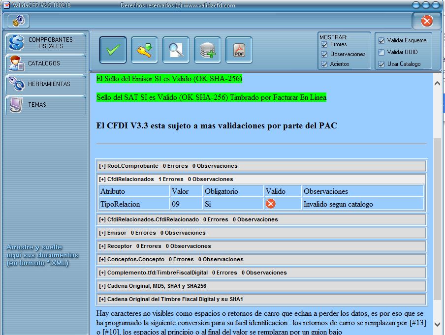

Re: Complemento de pago TipoRelacion 09
Mensaje por droid2 »
Buen dia
EL validacfd tambien me marca error por TipoRelacion 09
Mensaje por Hana »
Hola,
En una platica que dio el SAT comentaron que esas dos claves se debían usar (según) si no generabas el REP, pero que eran para antes del 1 de septiembre y aplicaban a Ingresos.
Me llama la atención que lo estén poniendo en un Pago, aparte de que el sistema te lo marque como inválido, creo que no está correcta la interpretación que le están dando
Algún fiscalista por aquí??
