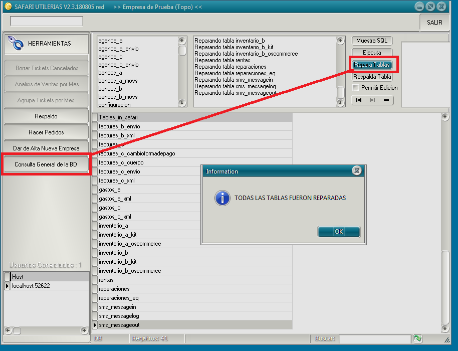

Hay que reparar la base de datos
Para ello, ejecuta el programa UtileriaSafari.exe que esta en la carpeta de instalacion del Safari (c:\safaripos), haces clic en [Consulta General de la BC] y despues en [Reparar Tablas], checa la imagen

Gracias. Pero al momento de dar clic CONSULTA GENERAL DE LA DB, aparece el siguiente error "Conection is not defined".
¿Qué puedo hacer al respecto?
