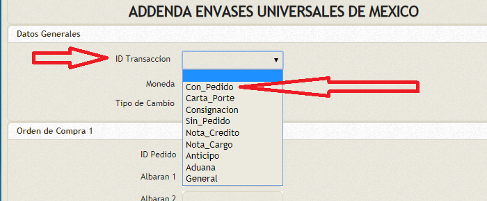

Re: Error al enviar la Addenda a EUM
Correcto, eso es MUCHO mas entendible
Si lo que hace falta es un dato es debido a que no lo capturaste en pantalla
El dato que te esta haciendo falta esta en el primer renglon de la pantalla de captura, dice ID Transaccion
Y debes hacer clic en la flecha para seleccionar alguna de las opciones que se muestran :
- dato faltante.png (50.55 KiB) Visto 5494 veces
