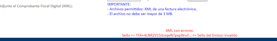

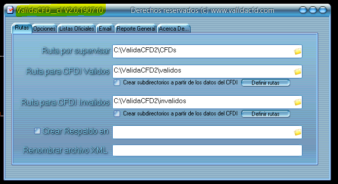

Buenas tardes
Tenemos instalada la versión ValidaCFD_cl V2.0.190710, pero estamos teniendo errores al validar las facturas de nuestro proveedores principales de Automóviles:
XML con errores:
Sello => TFA+4LNR2V1S3JaqeN7pxpWwf... => Sello del Emisor Invalido
Anexo archivos XML's de un ejemplo de la factura recibida (AUT040825SV4_A_001080034.xml), así como el archivo bajado del portal del SAT (3C8AA0FD-8F8D-4AEB-83CB-FBBFEE074F71.xml) , en los 2 archivos marca el mismo error.
Quedo al pendiente de sus comentarios

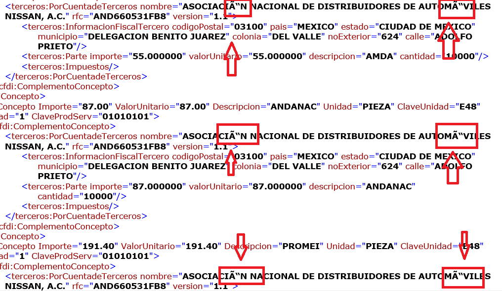

Te anexo un ejemplo de una factura que sigue sin pasar (NAN2988387200731-856341.xml), las que te había anexado anteriormente se validaron correctamente.
Seguramente esta factura tiene una característica particular.

Re: Error de Sello Invalido en ValidaCFD_cl
OK, tiene un error que es muy recurrente, y la verdad no entiendo como los PAC y el SAT lo dejan pasar
El error es que hay algunas letras acentuadas que NO ESTAN BIEN CODIFICADAS EN UTF-8
El validador segun nuestra posicion esta marcando correctamente el error
- utf.png (78.54 KiB) Visto 6704 veces
La letra acentuada ó la estan codificando con CINCO BYTES, cuando normalmente segun UTF8 debe ser con solo dos bytes
- utf8.png (15.86 KiB) Visto 6703 veces
