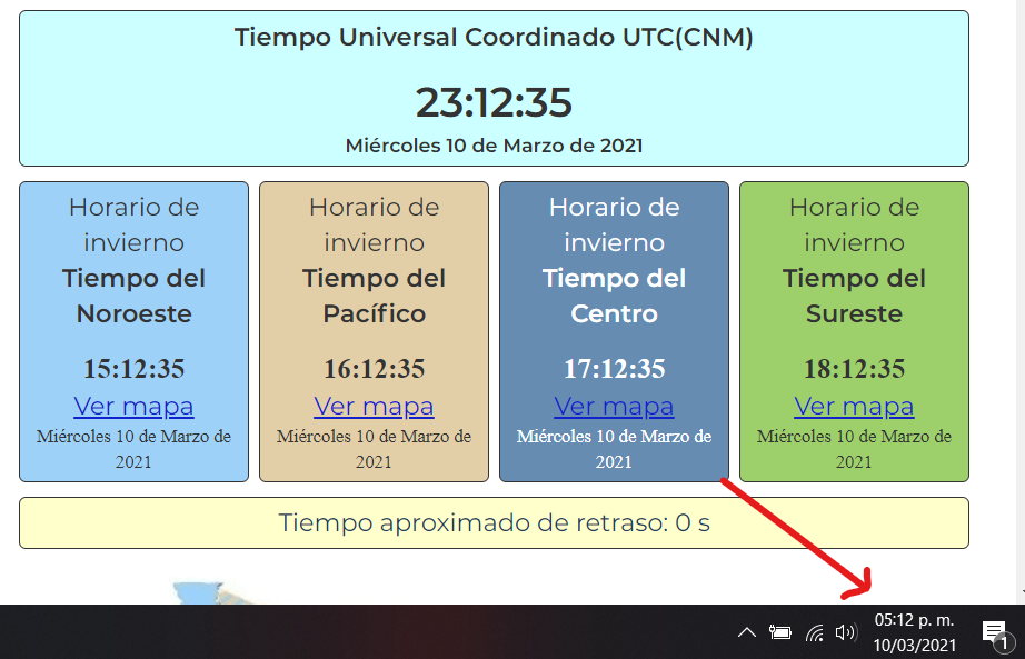

¿Y la máquina donde timbro siempre debe de tener 3 horas menos?
Revisando el reloj de la CENAM lo tengo igual a la hora del centro
- horario.png (123.5 KiB) Visto 2884 veces

Re: Ecodex: 401 Fecha fuera de rango para timbrado
No, lo que debes hacer es entender que es lo que esta pasando y hacer los ajustes necesarios
Cuando generas el XML debe tener una fecha y hora ESTRICTAMENTE MENOR O IGUAL a la del Tiempo del Centro
La fecha del XML no puede estar adelantado ni por un segundo respecto a esa hora, de otra forma marca el error que te marco
Este error se repite cada año en visperas del horario de verano, algunas ciudades adelantan sus relojes antes que el resto del pais, y como ves hay 4 husos horarios en Mexico, asi que sumando horas adelantadas, husos alternos, etc, mi "apuesta" es que no importa en que ciudad estes, si retrasas 3 horas seguro se cumple la regla de que estes por atras del horario central.
Ampliando el tema, puedes timbrar un XML que tenga un retraso de 72 horas, si! de hace 3 dias!!, asi que siempre es mejor estar por detras del horario central.
