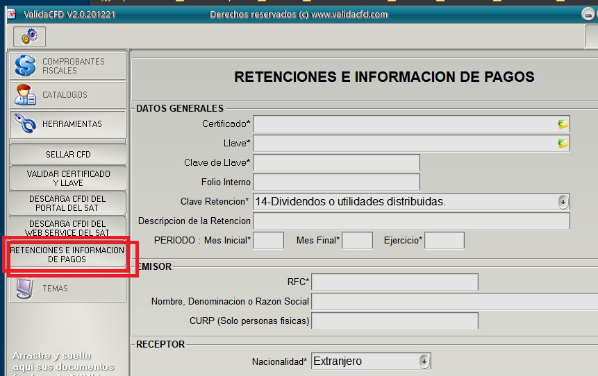

Re: Time Out en ecodex y respaldo al timbrar Retencion de Pagos
No debes cargar el XML en el ValidaCFD, como si trataras de validarloADOLFO RIOS escribió:....e utilizado el valida cdf pero me da el error de que no puede cargar el XML....
No me digas que no haz visto la herramienta que tiene especial para retenciones, te la he recomendado desde hace mas de dos meses ...
INSISTO, REVISA LOS CAMPOS CON ASTERISCO, SON OBLIGATORIOS, Y REVISA COMO CAMBIAN LOS CAMPOS DE ACTIVO<->DESACTIVADO SEGUN VAS CAMBIANDO ALGUNAS OPCIONES
