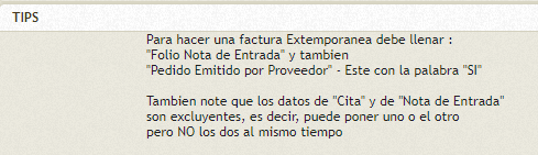

Segun tengo entendido la forma de ENVIAR la factura es la misma
Mas bien, la modificacion se debe hacer en la ADDENDA, esto es lo que conocemos acerca de las extemporaneas y la forma de llenar los datos en la addenda :
- soriana.png (23.11 KiB) Visto 14114 veces

Re: COMO ENVIAR UNA FACTURA A SORINA DE MANERA EXTEMPORANEA ???
Disculpa, es que no entiendo
modifico la misma factura , osea solo le pongo el numero de Nota de entrada que me dieron cuando entregamos la mercancia ?
y la paso igual por mercantil titanio ?
o como estan haciendo usdes para pasar las facturas y notas de credito , a partir de ahora de la modificacion que hicieron en soriana el 1 d abril???
solicito su ayuda , ya que a mi no me suben las facturas a estado de cuenta y por consecuencia no me han pagado
espero su respuesta o si me pueden pasar algun telefono a donde comunicarme
Si, ponle el folio de la nota de entrada en la addenda
Si, despues la ENVIAS usando el servicio de Mercantil Titanio
Acerca de "las modificaciones del 1-abril", me puedes compartir toda la informacion que tengas, para ver si necesitamos modificar algo de nuestro lado
Cualquier problema o asesoria adicional te la deben dar en Soriana, son ello quienes tienen las reglas de como quieren la addenda.
