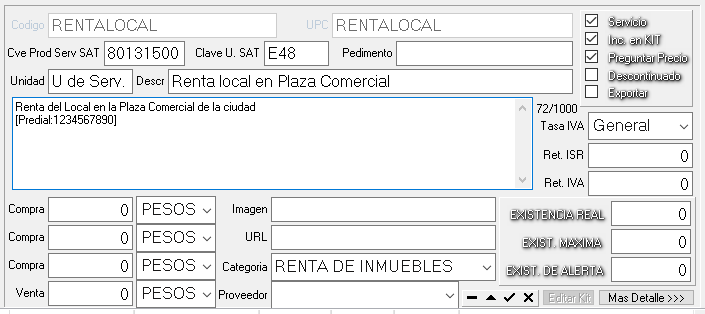

Ya existe en el Safari.
Lo que debes hacer es editar en el inventario la entrada de la renta y poner al final del texto asi [Predial:1234567890] (claro, sustituye el 1234567890 por el numero de predial correcto), con esto el Safari va a tomar el numero predial y lo pondra en el campo correspondiente
Ejemplo :
Por disposicion oficial el numero de predial debe ser solamente NUMEROS, no se permiten letras, espacios ni guiones
