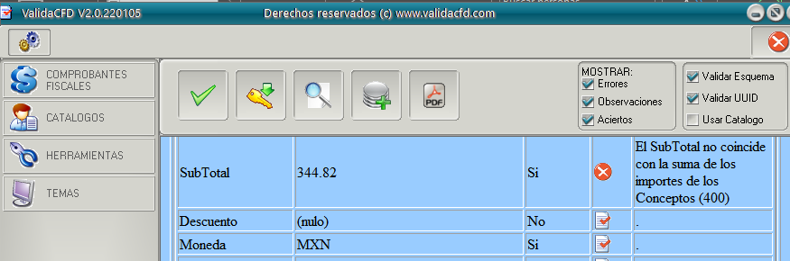

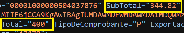

Re: Error al crear el XML
MkyUlloa escribió:Ahora ya estoy en lo ultimo del comprobante de Egreso y me marca este error.
com.edicom.ediwinws.service.cfdi.CFDiException: CFDI40108: El TipoDeComprobante es I,E o N, el importe registrado en el campo no es igual al redondeo de la suma de los importes de los conceptos registrados.
Adjunto mi xml para que me orienten en que punto estoy mal o que me hace falta.
Gracias.
Usando el mejor validador de Mexico puedes ver el error (El subtotal debe ser 400.00)
O talvez quisiste decir en el importe del concepto = 344.82 ? , bueno la cosa es esa, que no coincide el importe del concepto con tu subtotal
