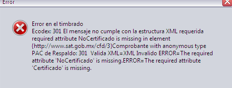

Error en preview
Buenas tardes me manda el siguiente error, me dice dado que me tienen que resolverlo ustedes, esta es la liga de la imagen...

Que version del Safari estas usando ?
Aparte, intenta esto, entra al menu de opciones, pestaña [Archivos] y haz click en [Crear Tablas], con esto se inicializan unos datos y se carga internamente el certificado de prueba que se necesita para el timbrado de prueba (Preview)
Re: Error en preview
Borro los tickets y facturas porque aceptaste que te borrara los tickets y facturas, esa confirmacion la hace DOS VECES.Compugor escribió:ya lo hice, incluso me borro todos mis tickets y facturas pero sigue igual
De la primera pregunta que te hice, puedes responderla porfavor, que version del Safari tienes ?
La ultima que descarga hasta que marca que ya no hay actualizaciones es la version 8.3.220303
Si, es reciente
No se me ocurre porque no pueda cargar el certificado de prueba y marque error en el Preview
Lo ultimo que podemos intentar es lo siguiente, comprime toda la carpeta \SafariPOS\ en un archivo ZIP y cargala en wetransfer.com dropbox.com o algun otro servicio que conozcas para enviar archivos pesados, manda la liga a cubo@ y de ahi vemos que puede estar pasando.
Ok Ok los subo, lo que no me queda muy claro es que ya dentro de las pruebas que hice, ya probé con mi contribuyente con el que facturo personalmente en SAFARI (normalmente facturo con servitimbre) poniendo mis certificados y haciendo el mismo proceso con el cliente que me esta fallando y pasa lo mismo.
comprimo los archivos y los subo a dropbox
Como te decia en mis mensajes anteriores el preview se hace con el CERTIFICADO DE PRUEBA, por eso aunque cargues tus certificados reales no se resuelve el problema
Ya encontre el problema
Lo que se daño de alguna forma son los archivos dll que corresponden al paquete de OpenSSL
Copia el archivo zip que adjunto y descomprimelo en la carpeta del Safari, se van a remplazar 3 archivos
