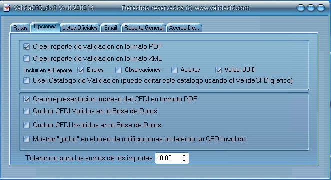

Re: ValidaCFD_cl demasiado lento
Esa opción ya no aparece en la lista de opciones del sistema... como lo deshabilito?

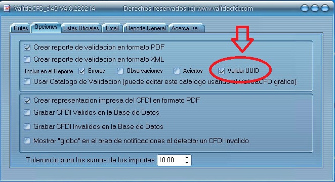

Si esta ahi la opcion
Tienes toda la razón... ya desmarcando esa opción queda muy rapido...
A que se debe que se tarde tanto? Será algo que pueda o deba configurar en firewall o algo por el estilo para que sea más rápido? O Es algo directamente en el SAT que se tornó más lento esa revisión ?
Ese es problema completamente del servicio del SAT, no del validador
El SAT ha estado muy lento en su consulta de validacion del UUID, no hay nada que podamos hacer para mejorarlo
