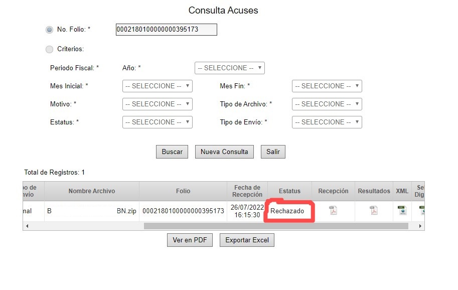

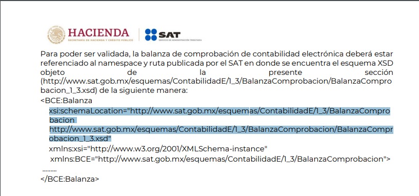

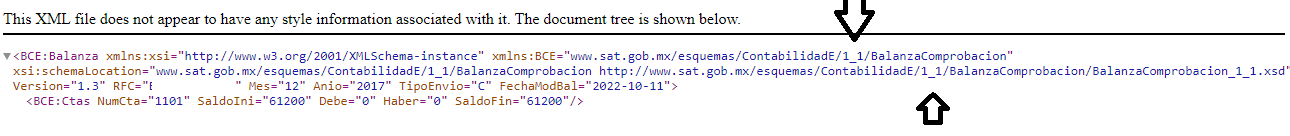

Buen dia, tengo un problema al subir la balanza de comprobación de un cliente, adjunto 2 imagenes que es la representacion de los 2 errores, en el archivo de texto donde se forma:

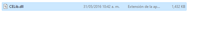

La fecha de la dll es 31/05/2016

La VERSION que estas usando es la 1.1, desde 2017 se libero la VERSION 1.3 que supongo ya debes tener
Desde hace tiempo haz tenido exactamente la misma situacion (aqui, por aca, tambien aqui), quiero suponer que en la misma computadora tienes las dos DLL y de vez en cuando se te revuelven
La VERSION no es lo mismo que la fecha en que se grabo en tu compu la dll, para saber la version debes usar CELibTest.exe que viene en la descarga de la DLL, asegurate de usar la V1.3.170606

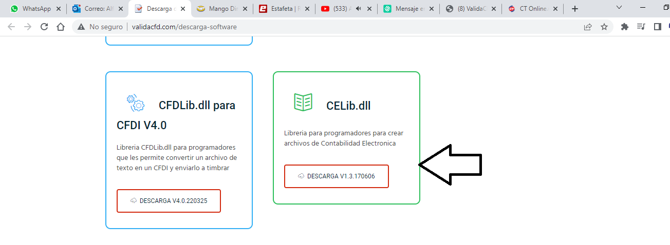

Pasame el link para descargar la ultima dll , no encuentro otra dll del 2017..

Como he mencionado anteriormente, la CELib.dll la hemos descontinuado, ya no hay link de descarga, ya no se puede comprar y ya no vamos a darle soporte tecnico

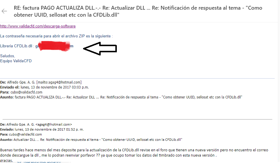

Ya descargue la dll pero ya cambio el passw para descomprimir, me lo pasas xfa ??
De hecho mi cliente no ha enviado la conta electronica, apenas retomaron eso en este año y se los rechazo el sat.
- no funciona con el pasw.png (56.44 KiB) Visto 2805 veces
- ya descargue.png (39.84 KiB) Visto 2808 veces
