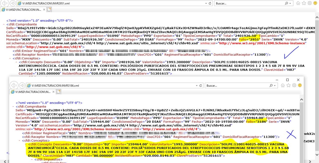

Hola,
Tenemos un caso donde el archivo txt en las descripciones del producto contiene acentos para algunos xml timbrados me respeta los acentos y para otros xml timbrados que genera ServiTimbre no y coloca caracteres raros
El archivo plano txt esta con codificacion ansi (ascii como se comenta arriba).
Anexo imagen para mayor detalle.
- Error_Descripciones.jpg (222.51 KiB) Visto 2316 veces
Re: Servitimbre pone caracteres raros en las letras acentuadas
No lo estan, tus archivos de texto no esta en ascii plano, estan codificados en UTF-8 y la unica forma de verlo es con un editor hexadecimal, NO se puede ver la diferencia con el bloc de notasijamconsulting escribió:...El archivo plano txt esta con codificacion ansi (ascii como se comenta arriba)...
Pero lo que comentas, seria correcto si todos los xml se generaran de forma incorrecta, es decir, que si el error es consistente, no deberia de haber xml con caracteres correctos.
Para contrastar este tema, te comentamos que si descagarmos el xml del SAT este se descarga con los caracteres correctos (con acentos) pero el que nos genera o devuelve servitimbre lo baja incorrectamente.
Anexo los xml para mayor evidencia.
Hicimos pruebas y todas fueron correctas, el Servitimbre maneja bien los acentos
Que haces con el XML despues de que se timbra ?
Talvez en algun proceso posterior es cuando se pierde la codificacion UTF-8
