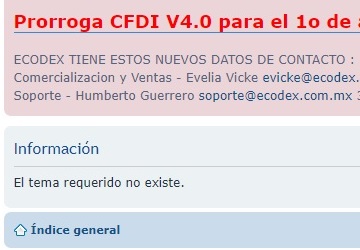

Anteriormente ya había reportado este tema y me dijeron que activara la opción de calcular pero no se donde, cuando quise consultar la respuesta que me enviaron, el sistema me dice que el tema requerido no existe, me ayudas?
