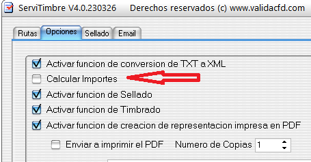

Hola, Dado:
Revisando el historial de cambios para Servitimbre la ultima version (V4.0.230326), tiene una característica interesante que es: Opción de Calcular Importes, como se puede utilizar esta opcion, es decir, como tengo que armar el archivo txt para que en automatico pueda calcular los importes.
Quedo atento a tu repuesta.
Como usar la Opcion de CalcularImportes
- Mensajes: 87
- Registrado: Mar Nov 06, 2012 6:09 am
Re: Como usar la Opcion de CalcularImportes
Hay que activarla en el menu de opciones
- cim.png (24 KiB) Visto 3070 veces
