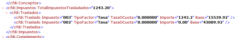

ya realice la modificación, sigo con el mismo inconveniente.
La factura sí trae IEPS y tasa cero. Adjunto imagen.

Ah! ya vi mas errores (no puse atencion al titulo del tema, una disculpa)
IEPS NO ES LO MISMO QUE IVA, aqui en el foro se ha discutido y si gustar buscarlo, llegamos a la conclusion que el IEPS trasladado no se refleja en el total de los REP, solo a nivel de documento relacionado y de pago
Eso por un lado, ahora, no aparece EL IVA AL 8%, que insisto, no es lo mismo que IEPS es porque le pusiste una comilla al final en el dato, la comilla es un caracter especial en la tecnologia de los archivos ini
TotalTrasladosBaseIVA8=15539.92"
Y la tasa cero es......CERO, porque le pones tasa=0.160000 ???
Y sigues sin acumular los importes de los impuestos
Permiteme seguir recomendandote la funcion de CalcularImportes, buscala en el foro
Por ultimo, no es lo mismo CERO que nulo, dicho esto, no debes poner el total de iva 16% a cero, debes ponerlo a NULO, esto debido a que no tienes (nulo) IVA al 16%
TotalTrasladosBaseIVA16=
Creo que ya lo habia mencionado, pero por si acaso......USA LA FUNCION DE CALCULARIMPORTES, BUSCALO AQUI EN EL FORO.
DEBES ACUMULAR LOS QUE SON SIMILARES
ImpuestosPTrasladosP1BaseP=0
ImpuestosPTrasladosP1ImpuestoP=2
ImpuestosPTrasladosP1TipoFactorP=Tasa
ImpuestosPTrasladosP1TasaOCuotaP=0.160000 <<<--DEBE SER 0.000000
ImpuestosPTrasladosP1ImporteP=0
ImpuestosPTrasladosP2BaseP=43089.92
ImpuestosPTrasladosP2ImpuestoP=2
ImpuestosPTrasladosP2TipoFactorP=Tasa
ImpuestosPTrasladosP2TasaOCuotaP=0.160000
ImpuestosPTrasladosP2ImporteP=0

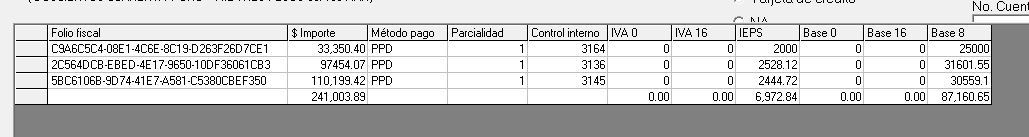

Las tres facturas tienen IEPS unicamente. Adjunto imagen de impuestos
Si agrego una tasa 0 y las de IEPS, me sucede mismo problema.
Revisando XML del complemento, solo la primer factura tiene el nodo TrasladosDR, las otras tres no.
