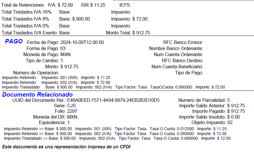

Tu archivo INI original esta mal calculado el traslado de IVA al 8%, POR ESO NO LO TIMBRA, tu mismo estas confirmando que no lo timbra porque tiene un error, entonces no esta correcto
Y lo de que multiplica por 5 (numero de parcialidad), me lo puedes mostrar donde viste eso ? Aqui una captura de pantalla, tome tu archivo INI y le modifique para que sea la parcialidad 5, y no veo la relacion que mencionas de "multiplicaba el iva por el numero de parcialidad"
- parcialidad5.png (119.71 KiB) Visto 5737 veces
