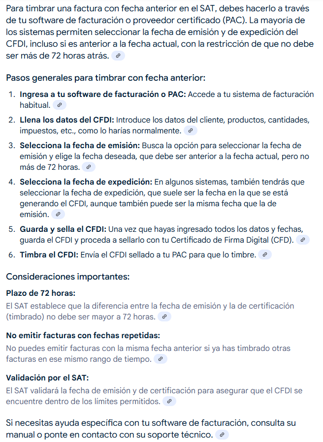

Tengo dos clientes que tengo tiempo trabajando con ellos en cuestion de facturación, pero surgio hace poco el tema de que quieren timbrar facturas con fecha del dia anterior, esto porque segun me explicaron los clientes hacen pagos un dia anterior y no facturan hasta que esta el deposito en banco y este se ve reflejado hasta el dia siguiente por lo tanto el pago debe timbrarse al dia 30 o 31 segun sea el caso, incluso buscando informacion el SAT lo permite y te adjunto lo que encontramos.
La pregunta es, la libreria y en este caso los pacs que manejas, permiten hacer eso ? y como lo puedo hacer para modificar mis sistemas. hay algun ejemplo o un parametro .INI que haya que agregar o modificar.
