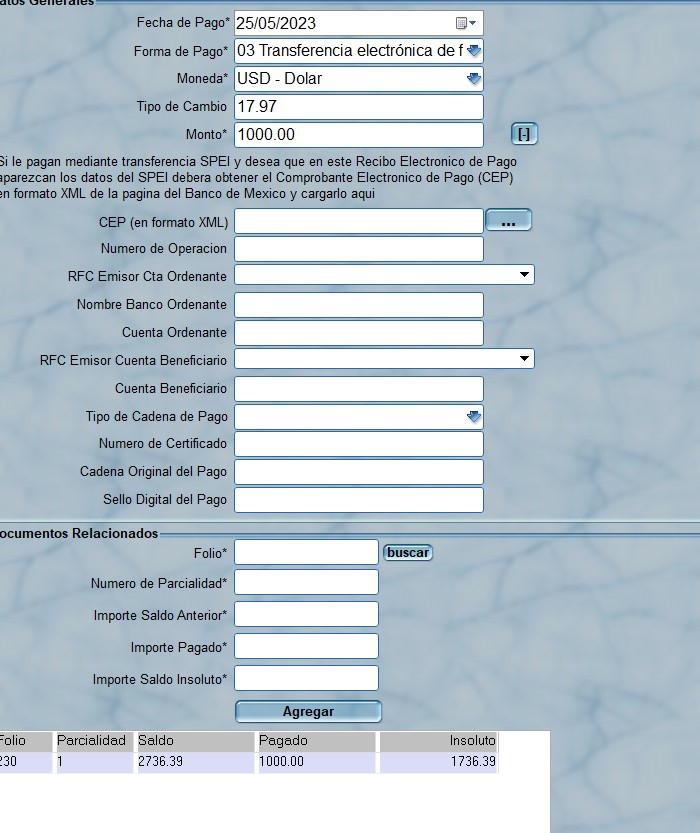

no puedo timbrar mi REP el cobro fue en dólares y la factura en dólares.
Me marca este error;
Ecodex: CFDI40106 El certificado no cumple con alguno de los valores permitidos. Fecha de emisión no corresponde a vigencia del certificado
PAC de respaldo:301 CRP20204 TotalTrasladosBaseIVA16 no coincide con suma 15491.40 862.07

SI ESTÁ VIGENTE LO GENERÉ EN 2021 Y SI TIMBRA LAS FACTURAS , Y LOS COMPLEMENTOS EN MXN
EL PROBLEMA LO TENEMOS CUANDO QUEREMOS GENERAR EL REP CON EL PAGO EN DOLARES
COMPARTO PANTALLAZO ADJUNTO COMO LO ESTOY REGISTRANDO. GRACIAS POR EL APOYO
- Captura de pantalla 2023-06-26 154755.jpg (120.4 KiB) Visto 3157 veces
