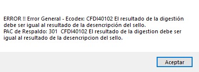

Estoy queriendo timbrar una factura con la libreria, pero me marca el error " CFDI33102 El resultado de la digestión debe ser igual al resultado de la desencripción del sello. " no entiendo donde este el problema, anexo XML haber si me pueden ayudar

- ErrorTimbrado.jpg (18.33 KiB) Visto 2248 veces

Re: CFDI33102 El resultado de la digestión debe ser igual al resultado de la desencripción del sello.
El error basicamente es un "sello invalido"
Hice pruebas con tu archivo INI y llego a la conclusion que en el complemento de comercio exterior hay algun caracter que esta provocando error en el calculo del sello digital
No creo que se la DLL, ya que de los cientos de usuarios activos no me han reportado este problema, asi que realmente creo que el problema esta en tu archivo INI
La forma en que se que el error esta en el complemento es por lo siguiente :
1. Tome tu INI tal cual lo publicas y lo procese con la DLL para obtener un XML sellado
2. Usando el validador ValidaCFD lo valide y marca SELLO INVALIDO
3. Renombre la seccion de [ComercioExterior] a [XXComercioExterior], de esa forma no se inserta dicho complemento
4. Volvi a convertir el INI en XML
5. Al validarlo, me marca SELLO VALIDO
Asi que concluyo que el problema esta en un caracter del ComplementoExterior
Puedes seguir haciendo pruebas, desactivando cada una de las secciones, convirtiendo a XML y validandolo con el ValidaCFD, despues que detectes que seccion, lo haces con los datos individuales de esa seccion, hasta que detectes exactamente que dato es el que provoca el Sello Invalido
